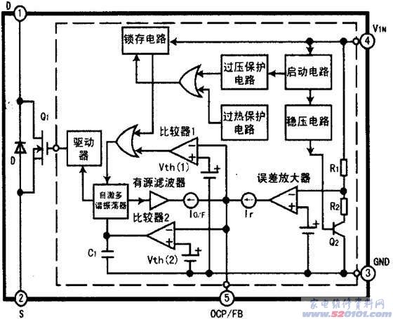

二、STR-G8656内部方框图

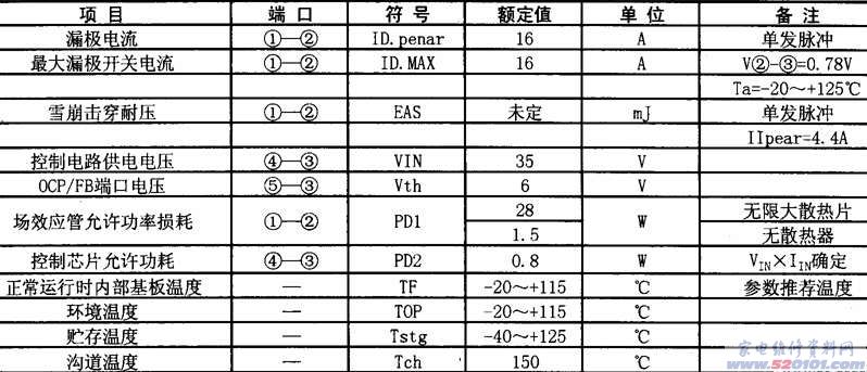

四、STR-G8656极限参数

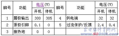

五、STR-G8656在康佳P2971S彩电上的测试数据

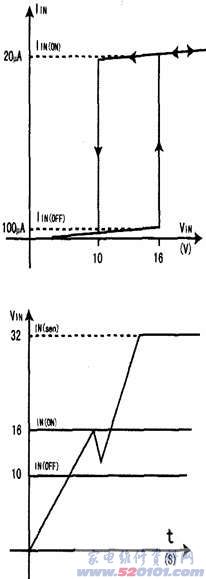

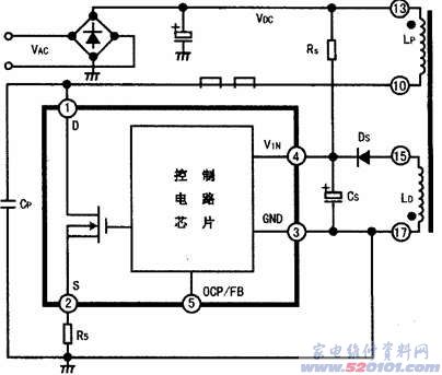

STR-G8656的④端口是内部控制电路的供电端口,其外电路线路如下图所示。
AC电源接通之后,VAC=220V的电压经桥式整流、滤波可得约300V的直流电压。该电压除通过原边绕组LP加到场效应管漏极之外,还通过启动电阻Rs向电容器Cs充电。因此④端口电压随时间指数上升。由于充电的趋向值是300V,当④端口电压上升到等于其启动电压16V时,控制电路使开关电源启动,因此从Ac接通到电源启动的时间是:
Ts=Rs·Cs.Lα[300/(300-16)]=O.06Rs·Cs(1)
电源启动前,④端口的输入电流Iin(DEF)=100μA,而启动后④端口输入电流IIN(ON)=20mA。鉴于启动过程中,辅助绕组LD的感应电压通过Cs向cs充电的延时,启动初期④端口所需的20mA电流将由Cs的放电提供,这时④端口的16V电压将略有降低,但只要不降低到截止电压Vin(DEF)=10V以下,由于Cs的即时导通又使④端口的电压继续上升到工作电压Iin(sense)=32V。④端口的20mA输入电流自然由辅助绕组感应电动势提供,上述工作过程如下图描述。
由此可见,电容器Cs的容量不能太大,否则将使电源的启动时间过长;也不能太小,否则启振初期不能维持20mA的启动电流。其估算方法可根据IC=c.duc/dt,假设启动延时在10ms内④端口的电压降低不大于6V,则有: Cs≥Iin·△t/△in=33μF(2)
在维修工作当中,若发生电容Cs漏电,容量变小,将可能发生开关电源处于断续振荡现象。如下图所示,这是因为启动初期Cs的放电不能提供20mA的启动电流,cs端电压下降太多太快,使④端口电压降到10伏以下时,多谐振荡器停振。然而停振后,随着+300V电压通过Rs对cs的充电,Cs端电压又上升到16V后启振……周而复始形成断续振荡现象。
同理Rs阻值的选择的根据是:1)多谐振荡器启振前必须由Ac市电整流滤波后的VDC,提供100μA的初始化电流;2)为了实现当sTR-8656④端口发生过压,或者基片温度过高发生过热现象时,VDC必须为锁存器维持锁定提供400~tA的保持电流。因此,VDC必须在低Ac工作电压时至少提供500μA电流。故
Rs≤k·VACmin/500gμA(3)
式中k=1.2~1.4是整流滤波系数。若取k=1.3,VACmin=140V,则Rs≤360kΩ。正常工作时,康佳“S”系列彩电,开关电源的启动时间,因为Rs=220kΩ,Cs=33μF,代入式(1)可知约等于O.44秒。

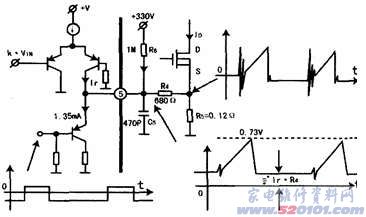

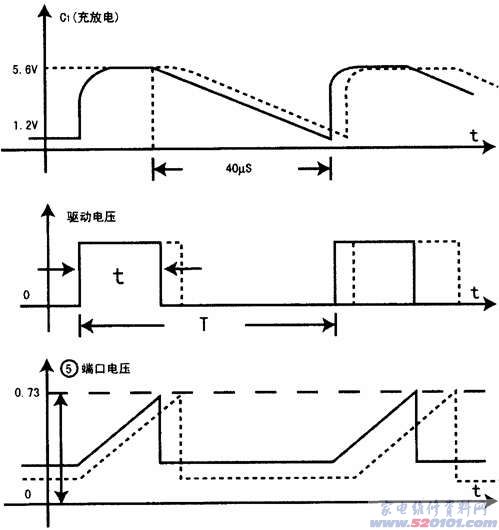

STR-68656的⑤脚,OCP-FB,称限流检测和稳压负反馈端口。它与外电路的关系上图所示。其内设多谐振荡器依靠C1的充放电振荡频率约20kHz,周期约50μs,荡器对c1的充电速度较快,当其充至5.6V时,振荡器输出高电位,场效应管导通。由于原边绕组电感LP中电流(即场效应管的源极电流)不能突变,仅随时间线性上升,因此R5上电压呈锯齿波形。如果再考虑到VDC的直流电压通过RG在R4上的电压(如VDC=300V,R6:1MΩ,R5=O.12Ω,R4=680Ω该电压为O.2V);以及误差放大器输出电流Ir在R4上的电压“Ir·R4”,⑤端口的电压波形将成为其“底部电压”可调的锯齿电压波形,如下图所示。当⑤端口电压峰值上升至0.73V时,比较器1翻转输出低电位,于是C。通过振荡器内部电阻放电,其放电速率固定约40μs左右,期间振荡器输出低电位,场效应管截止,当c1放电至端电压为1.2V时,振荡器重新输出高电位,第二个振荡周期开始……
稳压过程是通过控制电路内部R1、R2和Q2电路,对④端口供电电压Vin采样、比较,由高增益误差放大器转换为含误差电压实时变化的电流Ir输出,改变R4上的压降,控制着场效应管的导通期,达到调整输出电压的目的,实现由电流控制的负反馈闭环系统:
Vm↑或↓→Ir或→Vm↑或↓→↓Vm↓或↑→平均Is↓或↑←场效应管导通期τ ↓或↑
一般地说,电流控制方式在负载轻时,场效应管导通瞬间的浪涌电流噪声较大,R4上的噪声电压易使比较器1产生误动作,破坏输出电压的平衡过程。为防止这一误动作的发生,控制电路内设有仅在场效应管截止期才导通的有源滤波器,Io\f=1.35mA的“拉动”恒流源有效地降低了⑤端口的阻抗,与c5一道吸收浪涌电流噪声。

其次是作为芯片内部误差放大器的负载阻抗:c5与R4并联接地(R5阻值很小),其作用有两项,如下图所示。其一,对于R5上的锯齿电压,在场效应管由截止转为导通瞬间产生的“振铃”电压有滤波作用,只要振铃在⑤端口的峰值远小于锯齿波峰值,就可防止振铃引起误动作。其二是当开关电源开关机瞬间,通过R5的浪涌电流;或者当开关电源负荷激烈变化时,从误差放大器输出的浪涌电流,起缓冲作用,有利于提高开关电源的瞬态特性。因此时常数R4、C5不能太小,否则失去防浪涌的作用。但也不能太大,特别是R4太大,负反馈稳压调整灵敏度高,电流控制的范围小,容易不起振或产生断续振荡现象。
只在场效应截止期才导通的“1.35mA”支路,为C5提供快速放电通路,电路将迅速复位。

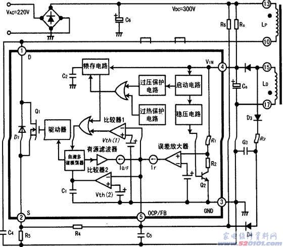

八、STR-G8656的准谐振工作介绍

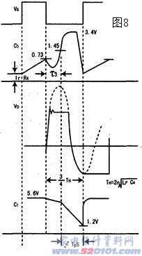

其原理线路如上图所示,仅在外电路增加了D3、R3、C3和D4,将辅助绕组LD上感应电压耦合到⑤端口的支路。其工作原理与PRC模式类同。当场效应管导通期,漏极电流ID在电阻R5上形成锈齿电压波,R4上的电压主要受稳压负反馈电流Ir控制,一旦VR4+VR5=0.73V,比较器(1)翻转。c1放电(PRC状态c1放电时间约40μs),场效应管截止。对于准谐振模式,下列现象同时发生:其一是原边绕组电感LP储存的磁能向付边负载施放,由LP和电容c4形成减幅自由振荡,振荡周期TH2π(根号Lp.C4)场效应管漏极电压第一时间迅速上升,但受内部与其并联的稳压管D1限幅保护。其二在辅助绕组LD上感应是相同周期的电压(上正下负),通过D3、D4耦合和R3、C3的延时,反馈到⑤端口,使已经开始通过1.35mA恒流放电的C5上的电压(即⑤端口),迅速上升,超过0.73V乃至1.451(典型值)达到3.4V,因此比较器(2)翻转,输出f6电位,c1将迅速放电,放电时间约1μs。如图8所示,这时只要⑤端口电压高出1.6V(Vth(2)的最大值)的时间不小于1μs,而且延迟电路的时延τ3=R3、C3选择适当,就能使场效应管漏极电压VD下降至最低、自身功率耗损最小的时刻再次导通,开始下一个周期的振荡。
由此可见,场效应管的截止期仅约为3π÷(Lp×C4/2,即由变压器原边绕组电感Lp和C4决定,与多谐振荡器的自激频率(约20kHz)无关,而场效应管的导通期与PRC状态相同。受Ir、R4和 源极锯齿波电压控制,故称“准谐振”模式。由于准谐振状态下,场效应管的截止期短,导通占空比大,工作频率高,因此更适用于输出大功率的场合(时机),其中R3、C3的延时作用尤其重要,无论是变大了还是变小了,都将使场效应管的功耗加大,严重时烧毁。所以调整好之后的开关电源,R3、C3不能随便更改,也正因为截止期短,起导通耦合作用的二极管D3、D4必须采用高速开关二极管,也不能随便用其他型号的二极管代用。至于R2的阻值可在下列范围内选取:因为场效应管截止期内R4上允许最大压降是6V,再考虑芯片内1.35mA“拉”恒流,取LD上最大感应电压32.3V,则R3≥(VLD-6-2×7)÷(1.35+6/0.68)=2.4KΩ
若取R4上最小电压3.4V,LD上最小感应电压31.7则R3≤4.2KΩ。

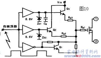

1.场效应管驱动保护电路
场效应管的驱动电路在厚膜电路内部,其原理框图如图10所示。当振荡器输出高电平时,Q1截止,由于c8充电的延时作用,Q2先导通,由Rg2+Rgl驱动,Rg2较大,驱动电压有限,场效应管“予备”导通,约1μs后Q3导通,由Rg3+Rgl驱动,Rg3较小,场效应管立即全导通。故前者是缓冲性,后者才是有效驱动,防止驱动电压上升过快整个电路浪涌过大造成意外元器件损坏。图中稳压管ZDl、ZD2限制驱动电压幅度,防止场效应管栅一源之间过压驱动。当振荡器输出低电位时,Q1导通,栅极迅速放电无剩余电荷积累,场效应管栅极复位。
由于场效应管置于厚膜电路内部,引线短且密封,即使有高阻抗的栅极,空间杂波也不易“侵入”,受环境影响小,工作安全可靠。
2.过压、过热锁存保护
当厚膜电路的基片的温度超过140℃时;或者当④端口电压超过37.5V时,锁存电路开始动作,它使振荡器始终保持低电位(维持电流400μA),开关电源停止输出。由于这时AC市电仍然存在,启动电阻RS又能提供500μA以上电流,仅管V。下降至10V以下,锁存电路仍然锁定在使振荡器保持低电位输出状态。除非关断Ac市电之后再开机,方可解除锁定的状态。
但如果开关电源停振之后,Cs放电,Vin下降,Ac市电整流后的VDC通过RS的供电小于400μA(但大于100μA),当Vin下降到IOV以下时,锁存器由于保持电流不足而暂时解锁,这时Vin又会逐渐上升,VIN上升到16V时,振荡器又开始起振。但由于过压或过热故障并未解除,振荡器又将停振,输出低电位……结果Vin在16~10v之间摆动,开关电源处于断续振荡状态。
了防止锁存器由于偶然的干扰产生误动作,控制芯片内部还有定时器,只有当过压或过热现象持续约8μs以上时,锁定电路才开始锁存。

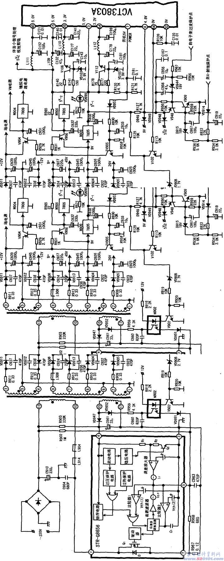

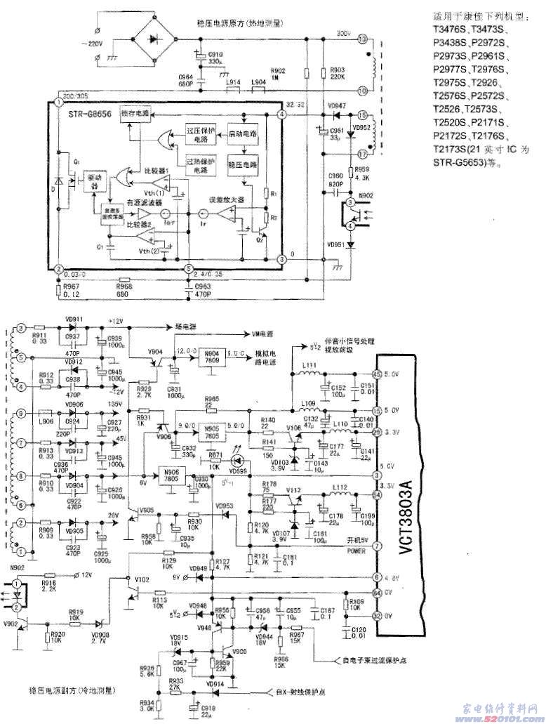

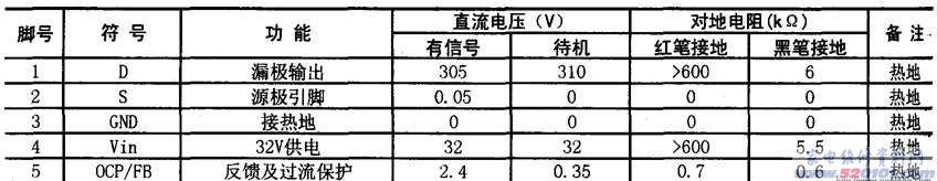

十、STR-G8656在康佳S系列彩电中的实际应用
N907 STR-G8656电源块检修数据

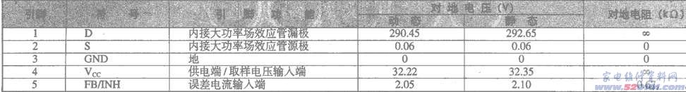

十一、STR-G8656在长虹PF2955E彩电中实测数据
十二、STR-G8656在康佳彩电中的实测数据
