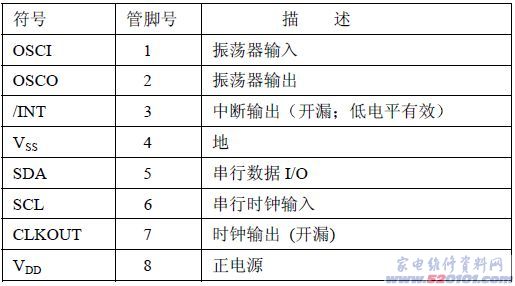

四、PCF8563P引脚功能图

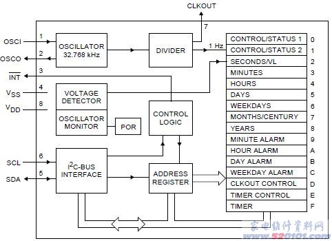

五、PCF8563P内部方框图

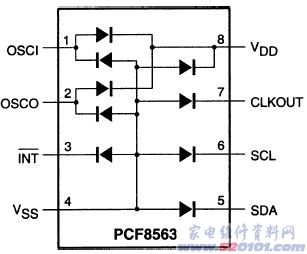

六、二极管保护图

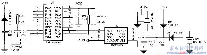

七、典型应用电路
