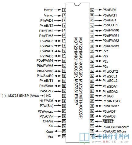

概述:M37281是一款采用COMS技术集成的单片微处理器,具有OSD、数据限幅等功能,内藏EEPROM,广泛运用于电视机的频道选择系统。
一、M37281引脚功能与实测电压
| 引脚 | 功能说明 | 电压 | 引脚 | 功能说明 | 电压 |
| 1 | 行同步信号输入 | 4.81V | 28 | 字符振荡输入 | 2.4V |
| 2 | 场同步信号输入 | 5.06V | 29 | 字符振荡输出 | 2.4V |
| 3月4日 | 未用(空) | - | 30 | 复位 | 5.0V |
| 5 | VGA行同步 | 1.75mV | 31 | SVM开关 | 5.08V |
| 6 | VGA场同步 | 0V | 32-35 | 未用(空) | - |
| 7 | AFT信号入 | 2.55V | 36 | 数据线2 | 5.09V |
| 8 | VGA开关 | 13.23mV | 37 | 数据线1 | 4.6V |
| 9 | 键控输入2 | 5.07V | 38 | 时钟线2 | 5.09V |
| 10 | 键控输入1 | 5.07V | 39 | 时钟线1 | 4.58V |
| 11 | 地磁校正 | 0.57V | 40 | 消隐2 | 11mV |
| 12 | 3D环绕声控制 | 12.52V | 41 | 测试脚 | 5.09V |
| 13 | 电子超重音控制 | 56.19mV | 42 | 静音 | 11mV |
| 14 | 聚音控制 | 10.7mV | 43 | 待机控制 | 4.88V |
| 15 | 遥控接收输入 | 2.02mV | 44 | 存储器写控制 | 5.06V |
| 16-17 | 未用(空) | - | 45 | 伴音制式切换1 | 4.9V |
| 18 | 电源 | 5.07V | 46 | 伴音制式切换2 | 3.07V |
| 19-22 | 未用(空) | - | 47 | 伴音制式切换3 | 17mV |
| 23 | 地 | 0V | 48 | 复位输出-数字板 | 4.13V |
| 24 | 晶振输入 | 2.21V | 49 | 字符消隐 | 13mV |
| 25 | 晶振输出 | 1.9V | 50 | B字符 | 13mV |
| 26 | 地 | 0V | 51 | G字符 | 13mV |
| 27 | 电源 | 5.1V | 52 | R字符 | 13mV |

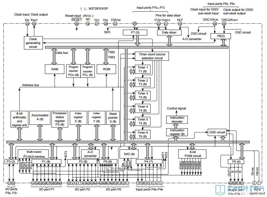

二、M37281内部方框图
