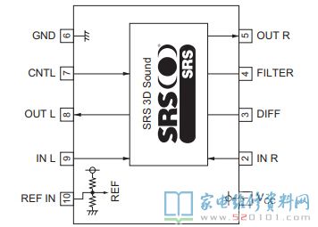

概述:M62438FP为简化的SRS3D声音处理器,用于个人电脑,电视机及其它音频设备。此IC只有简化的SRS电路,以小型10引脚SOP形式封装。特性:SRS3D音效电路;SRS开/关切换功能;应用个人电脑,电视机,迷你立体声系统等;供电电压范围4。5至12V;额定供电电压9V。
一、M62438FP引脚功能和实测电压(在TCL2980G型机上测定)
序号
符号
功能
直流电压(V)
序号
符号
功能
直流电压(V)
VCC
7.6
GND
0
IN R
3.3
CNTL
DIFF
3.8
OUTL
3.6
FILTER
3.8
IN L
3.3
OUT R
3.6
10
REF IN
3.6

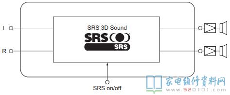

二、M62438FP内部方框图
