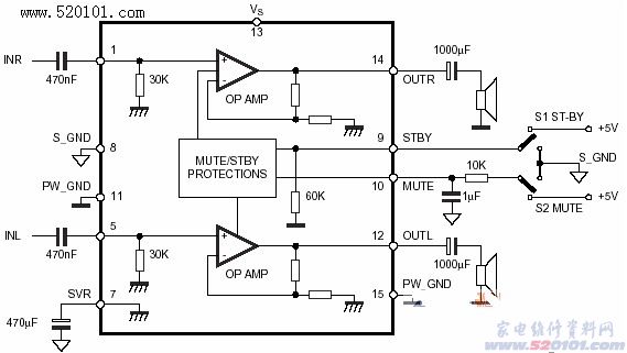

TDA7495外观图
TDA7495内部框图及应用电路
TDA7495放大器引脚功能
| 管脚 | 符号 | 功能 |
| 1 | INR | 右声道入 |
| 2 | N.C. | 空 |
| 3 | N.C. | 空 |
| 4 | N.C. | 空 |
| 5 | INL | 左声道入 |
| 6 | N.C. | 空 |
| 7 | SVR | 电源滤波 |
| 8 | S-GND | 地 |
| 9 | STBY | 待机 |
| 10 | MUTE | 静间 |
| 11 | PW-GND | 地 |
| 12 | OUTL | 左声道功率输出 |
| 13 | VS | 地 |
| 14 | OUTR | 右声道功率输出 |
| 15 | PW-GND | 地 |
