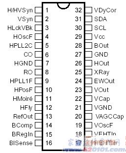

二、STV9118针脚图

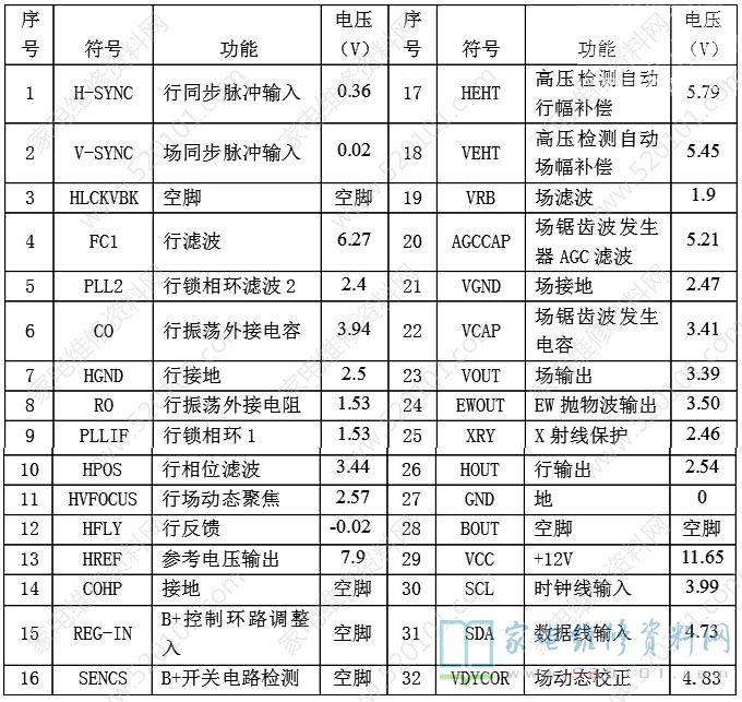

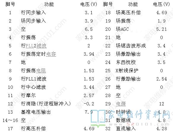

五、STV9118芯片实测电压值
