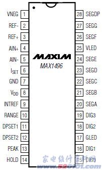

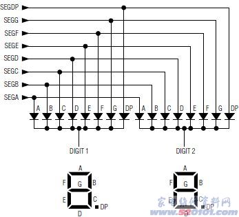

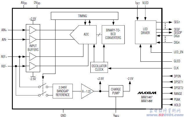

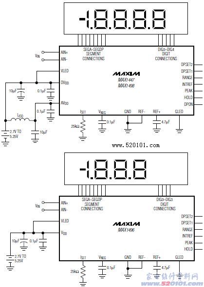

概述: MAX1496是MAXIM公司研制的单片LED驱动模数转换集成电路。它是双列直插28引脚SSOP与28引脚PDIP封装。内置发光二极管(LED)驱动器,工作在2.7V至5.25V单电源。这些器件包括内部基准、高精度片上振荡器和多路复用LED显示驱动器。内部电荷泵用来产生负电源,在单电源工作方式下为集成的输入缓冲器供电。ADC输入范围可以配置为±2V或±200u11V,并将转换结果输出到LED。 它还为差分信号和基准输入提供片上缓冲器,可以与高阻抗信号源直接接口。使用连续的内部失调校准,并对50Hz和60Hz电源噪声提供大于100dB噪声抑制。其他功能还包括数据保持、峰值检测以及过量程/欠量程检测。不需要外部精密积分电容、自校零电容、晶振、电荷泵以及双斜 率ADC所需要的其他电路(在面板表中通常使用的电路)。 工作温度范围在-40°C至+85°C。
