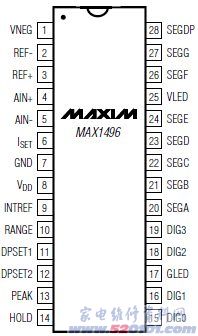

概述:MAX1498是MAXIM公司研制的3位半和4位半、单片ADC,带有LED驱动器。它为双列直插28脚封装。4/5位(±19,999计数)器件内置发光二极管(LED)驱动器,MAX1498工作在2.7V至5.25V单电源。这些器件包括内部基准、高精度片上振荡器和多路复用LED显示驱动器。内部电荷泵用来产生负电源,在单电源工作方式下为集成的输入缓冲器供电。ADC输入范围可以配置为±2V或±200u11V,并将转换结果输出到LED。MAX1498还为差分信号和基准输入提供片上缓冲器,可以与高阻抗信号源直接接口。使用连续的内部失调校准,并对50Hz和60Hz电源噪声提供大于100dB噪声抑制。工作温度-40°C至+85°C范围。
