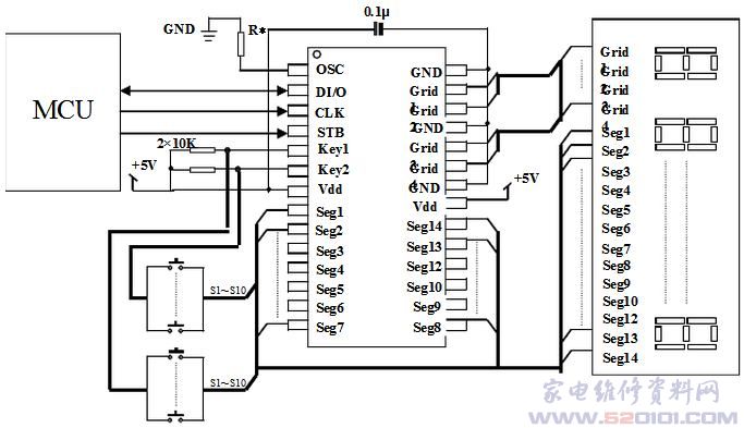

五、MR6928典型应用电路
注意:在实际应用中滤波电容(0.1μ),在面板上设计时的装配位置应尽 可能靠近MR6928芯片。
