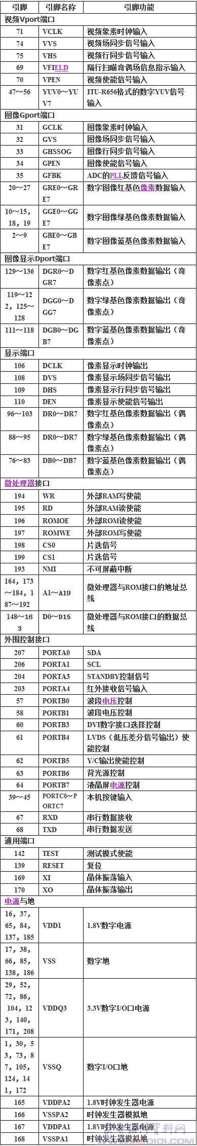

四、PW113端口说明
(一)输入输出端口
PW113图像处理器包括非常灵活的输入输出端口:
1、24位数字三基色R、G、B信号输入;
2、ITU-R656模式下视频YUV信号输入;
3、48位数字R、G、B显示信号输出(分奇偶像素点)。
