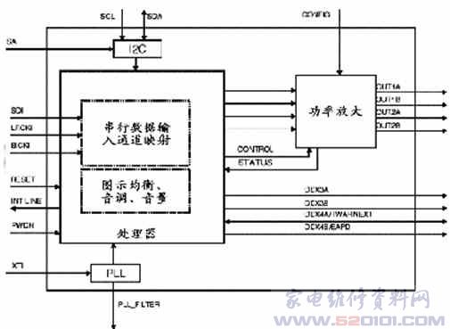

概述:STA333BW是一个数字音频处理系统、数字功放控制和DDX功率输出级的集成解决方案,因此形成一个高质量、高效率、全数字放大的高功率单芯片DDX方案。
STA333BW的功放部分由四个半桥结构组成,能通过数字控制的构成运行于不同的模式。2.1声道能通过两个半桥和一个单独的全桥提供高达2×10W+1×20W的输出功率。2声道能通过两个全桥提供高达2×20W的输出功率。该IC还能通过器件和外部电源提供DDX功率激励组成一个2×20W功率的2.1声道电路。在STA333BW内部还能提供全种类的数字处理特性,包括高达4个可编程的28比特幂的图示均衡每通道,高低音调控制。自动模式为特定的功能通过充分减少软件开发需求授权了一个时间到市场的优势,包括自动音量响度、预设音量曲线、预设图示均衡设置等。最新的AM频率干扰开关和噪声抑制模式。串行音频数据输入界面接收所有可能的格式,包括流行的I2S格式。三个通道都提供DDX处理,这种高质量的转换从PCM音频到DDX的专利三态PWM开关波提供达94dB的信噪比和动态范围。
