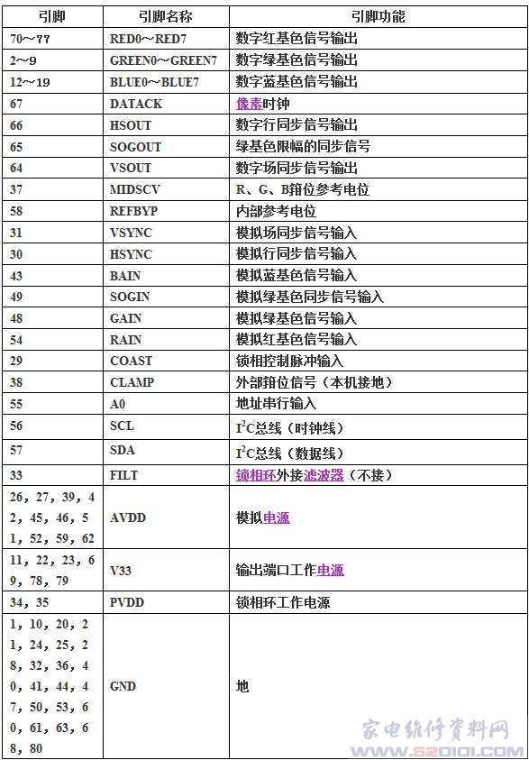

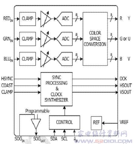

概述:MST9885B是一款用于信号处理的集成电路。它采用80脚贴片封装。
● 最大采样量化速率140MSPS;
● 300MHz模拟量输入带宽;
● 0.5~1VP-P的模拟量输入;
● 锁相环的时钟时基误差500pSp-p;
● 3.3V供电;
● 支持4:2:2输出格式的YUV信号;
● 2.5~3.3V三态CMOS输出;
● 多路输出端口;
● 低功耗:650mW;
● 内置锁相环,根据行同步信号产生像素时钟信号;
● 支持单/双像素驱动的LCD屏技术;
● 串行接口;
● 完全可编程;
● 支持高解析度应用;
● 采用80PIN LQFP贴片封装。
