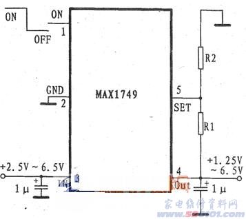

参数:MAX1749输入电压范围+2.5V~+6.5V,输出电压为1.25V或者通过外接电阻使之在1.25V至输入电压之间可调,最大输出电流120mA,而静态工作电流仅80uA,其稳压输出不同于传统的线性稳压器,它是通过调整输出开关管的开/关占空比来稳压的,因而具有很高的效率。它还具有输出电流限制(短路保护)、芯片过热保护和电池反接保护功能。
附图是MAX1749的典型应用图,当其①脚接低电平时芯片处于关断状态,吸取电源电流仅1uA;当R1=0、R2=∞时,OUT=1.25V,一般取R2=100kΩ,通过改变R1,调节输出电压,Vout=Vset×(1+R1)/R2。
MAX1749采用体积仅3mm×3mm×1.1mm的5引脚SOT23封装形式。
附图:
