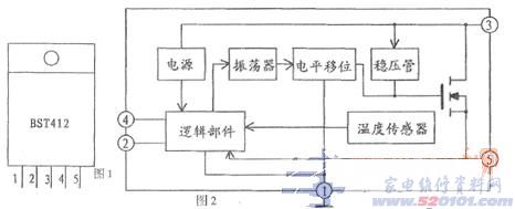

概述:BTS412是智能型功率开关集成电路,外形如图1所示,①、③是正、负电源端,②脚是输入端,④脚是输出端,④脚是反馈信号检测端。图2是BTS412器件内部框图,主要由逻辑部件、振荡器、电平移位等部分组成。

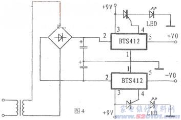

图4用BTS412组成的过流保护电路,当大功率放大器输出端短路时,使BTS412关断,能使LED发光,告知电路发生了短路。

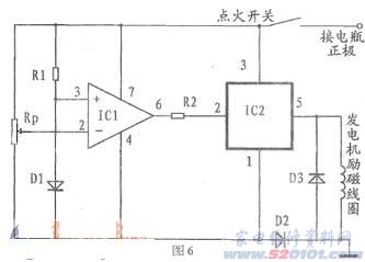

图6用BTS412组成车辆调节器电路。当车子接通点火开关后,集成运放IC1的③脚在R1和D1作用下,当车子总电压低于设定值时,IC1的②脚低于稳定的0.7V,IC1输出高电平,使IC2导通,提供发电机励磁电流,发电机发电。当总电压高于设定值时,IC1的②脚电压大于O.7V,IC1输出低电平,IC2关断励磁回路,使发电机不发电。
