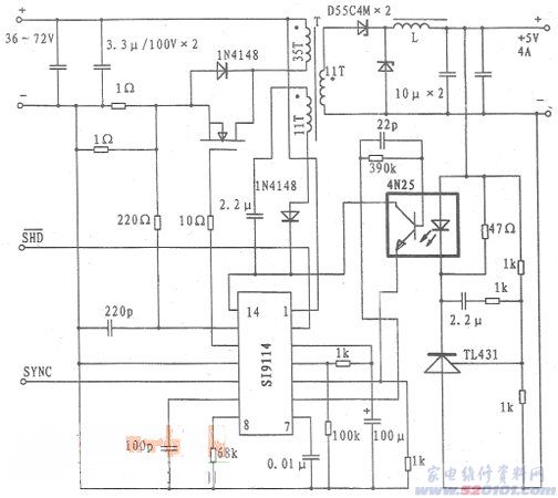

上图1是SI9114电路内部原理方框图,采用14脚双列直插式封装。由于PC母线电压与Vss干线电压存在着很大差距,使得所有的开关电源都存在着一个软启动问题,为此特采用一种高压耗尽型MOS场效应管(MOSFET)。关闭2脚是用来快速关闭输出脉冲,从此脚到输出端典型的延迟时间为300ns,这么短的时间完全可以用此脚来实现过压保护功能。基准电源端3脚在规定的电压范围内可提供5mA的电流,为了防止不稳定和纹波,必须对基准电源加一退耦电容。误差放大器(4脚、5脚和6脚)由PMOS输入对称级连增益放大级和AB类增益放大器构成。典型的开环电压增益为77dB,单位增益带宽为2.7MHz。在工作正常时,在4脚和6脚间接100pF旁路小电容,以减少高频杂音电平。
振荡器电路(8脚、9脚)使用外部定时元件RT与CT。内部二分频电路防止脉冲占空比大于50%,避免变压器磁饱和。通过改变Vcc注入RT的电流,可改变变换器的工作频率。10脚为同步端,SYNC输入端主时钟源与10脚相连,可以在频率和相位上都与主时钟同步,避免由于不同的差拍效应而产生的噪声电平。它用主/从模式来实现同步,同一个主器件设置开关频率,而其他的从器件不设振荡器,即所有的从器件均使用主器件振荡器。11脚与14脚为电源端,一般用1uF~10uF电解电容作退耦,100nF的陶瓷电容用作高频旁路。
12脚为输出驱动端,输出驱动采用N沟道和P沟道互补型输出级,输出驱动的典型值拉电流为400mA,灌电流为700mA。13脚为电流检测端,电流检测比较器通过比较误差放大器的输出与输出电感中的电流来实现电流模式控制功能。
