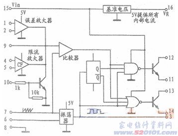

SG3524的内部方框图如图所示,它由基准电压源、振荡器、误差放大器、限流放大器、输出级等组成,其原理与功能简介如下:
SG3524方框图
1.内部稳压器为所有内电路提供输出电压为5V、输出电流为50mA的工作电源,并具有短路保护,同时用作外部电压基准。对于小于8V的输入电压,可将5V稳压器短路并使之失效,即引脚⑥与⑩短路,但输入电压禁止超过6V,或用低压差5V稳压器供电。
2.振荡器内部有个输出端为引脚③,可与外电路同步外接电阻Rt和外接电容Ct决定振荡频率,推荐值为:Rt=1.8kΩ~100kΩ;Ct=O.001uF~0.1uF。振荡器的输出为触发一个触发器提供信号,并传导PWM信息,同时还提供消隐脉冲,以保证转换期间将两个输出级断开。
3.误差放大器为差动输入跨导式放大器,其增益极限值为80dB,放大器输入端的共模输入范围为1.8V~3.4V。因放大器输出端就是脉宽调制器的输入端,故在⑨脚上施加一可变电压也可调节输出级的占空比。
4.限流放大器与误差放大器共同控制脉冲宽度。当200mV的检测电压施加到检测端时,输出级占空比下降至25%;如继续再增加5%,此时输出级占空比即下降至零。应注意不超出-0.7V~+1.OV的输入共模范围。
5.输出级为两个独立的NPN三极管,并在相位相差180°的情况下被驱动。

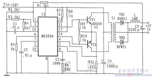

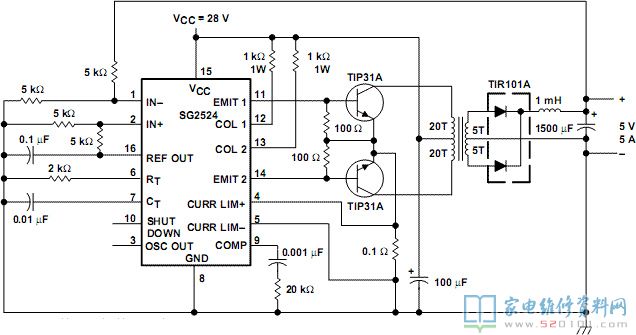

三、SG3524应用实例
SG3524典型应用电路图
上图为5V/5A双端变压器降压式开关稳压器,适合需要大电流的场合。由于功率管VT1与VT2在工作时为两管轮流导通,并在输出端连接的高频变压器T上产生高频电压,同时次级绕组也得到感应电压,故其输出电压升高还是降低比较容易,由实际需要决定次级匝数即可,稳压反馈电路与上电路相同,VRFE=5V,由R3与R4分压为2.5V作为参考电压,加至误差放大器的同相输入端。其输出电压Vout=2.5V×(1+R1/R2)。这里,C3、R6为频率补偿网络,R11为电流检测取样电阻。

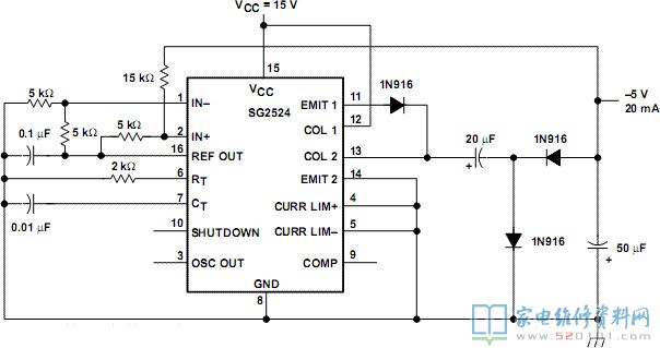

1、15V/-5V直流转换电路(电容二极管输出)

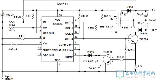

2、5V/±15V升压转换电路(反激式变压器输出)
