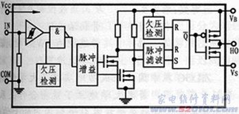

IR2117内部方框图
原理讲解:
它在内部集成有一个施密特触发器,一个脉冲增益电路,两个欠压检测及保护电路,一个电平移位网络,一个与非门,一个由两个MOSFET组成的互补功放输出级、一个RS触发器以及一个脉冲滤波器共九个单元电路。
正常工作时,若IR2127的逻辑电源部分及输出电源部分不欠压,则来自用户控制脉冲形成单元的信号先由施密特触发器整形,再经脉冲增益环节放大后,由电平移位网络进行电平移位与匹配,再经RS触发器触发后由互补推挽输出级输出驱动外接的MOSFET或IGBT。一旦输入逻辑部分电源或输出功放级悬浮电源中有一个出现欠压,则两部分中将有一个输出信号被封锁而使输出驱动脉冲变为低电平。
