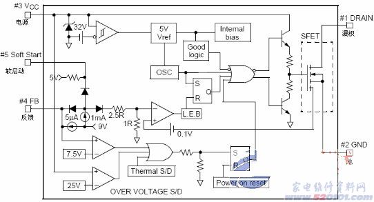

概述:该集成块是五端离线式PWM开关,又称FPS(Fairchild Power Switch),其工作频率67KHz,,内部具有过载、过压保护功能,有欠压锁定功能、软启动功能。内含大功率开关管,漏极耐压800V,可直接连到电源脉冲变压器初级。
1M0680R外观图
1M0680R引脚功能
1.DRAIN 漏极
2.GND 地
3.VCC 电源
4.FB 反馈
5.soft start 软启动
1M0680R内部框图
