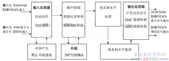

FLI2300内部框图

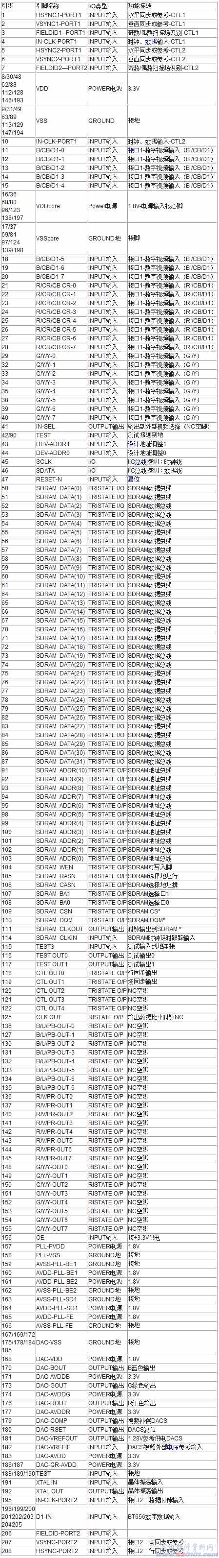

FLI2300引脚功能列表
