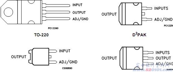

LD1086外观图
LD1086针脚图

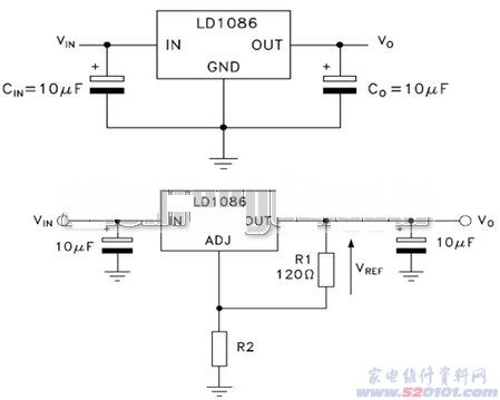

LD1086典型应用电路
