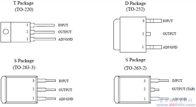

AZ1084系列有标准封装TO-263-2,TO-263-3,TO-220-3和TO-252-2(1)。

AZ1084引脚图

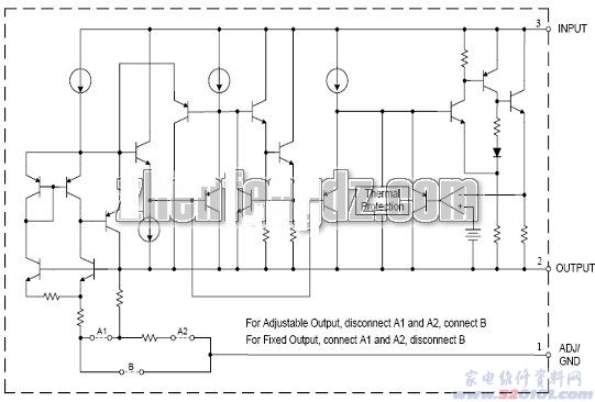

AZ1084内部框图
