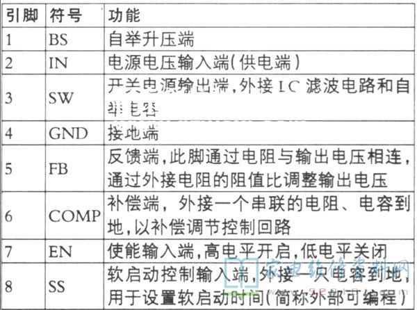

MP1482引脚功能
1 BS 高侧门驱动升压输入。BS提供了驱动为高侧N通道MOSFET开关。连接0.01uF或更大的电容器从SW到BS到电源高侧开关。
2 IN 电源输入。IN提供电压给IC引脚,和下降转换器开关。驱动IN用4.75V到18V的电源电压。旁路IC到地用一个相称的大电容器去消除噪声,在输入到IC上。见输入电容器。
3 SW 电源开关输出。SW是开关节点,它提供电压给输出。连接输出LC滤波器从SW到输出负载。一个电容器是需要从SW到BS到电源高侧开关。
4 GND 地
5 FB 反馈输入。FB感官输出电压来调节电压。驱动FB用一个电阻电压驱动器通过输出电压。反馈阀值是0.923V。
6 COMP 补偿节点。COMP被用作补偿调节控制回路。连接一系列的RC网络从COMP到地到补偿调节控制回路。在一些情况下,额外的电容器从COMP到地是必要的。
7 EN 使能输入。EN是一个数字输入,打开或关闭调节器。驱动EN高时来打开调节器,驱动低时则是关闭,上拉100K欧姆的电阻器来自启动。
8 SS 软启动控制输入。SS控制软启动。连接一个电容器从SS到地到设置软启动期间。0.1uF电容器设置软启动到15ms。禁用软启动时,SS不连接。

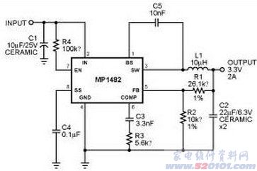

MP1482典型应用

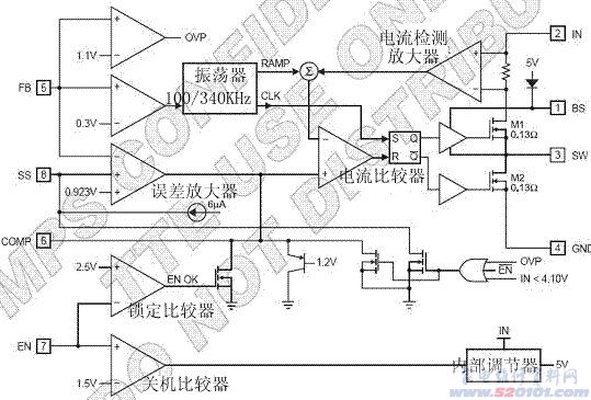

MP1482内部框图
详细功能介绍
MP1482是一个同步整流, 电流模式,降压稳压器。它集成输入电压定从4.75V至18V下降到了输出电压低至0.923V和供应高达2A的负载电流。
MP1482使用电流模式控制来管理输出电压。输出电压是衡量FB通过电阻分压器和扩增通过内部跨导误差放大器。COMP引脚电压与开关电流相比,衡量内部控制输出电压。
该转换器采用内部N沟道MOSFET开关来降压输入电压的稳压输出。自从高侧MOSFET要求栅极电压大于输入电压,推动电容器连接SW和BS之间需要驱动器的高栅。升压电容器充电从内部5V,当SW是低时。
当MP1482 FB引脚超过20%额定稳压的0.923V,过压比较器是绊倒和COMP引脚和SS引脚被放电到地,强迫高侧开关关闭。
