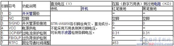

一、STR-W6856实物外观图

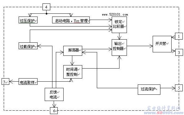

三、STR-W6856内部方框图

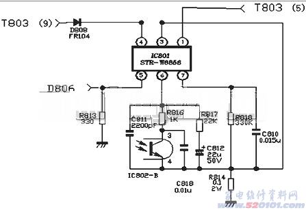

四、STR-W6856典型应用电路
