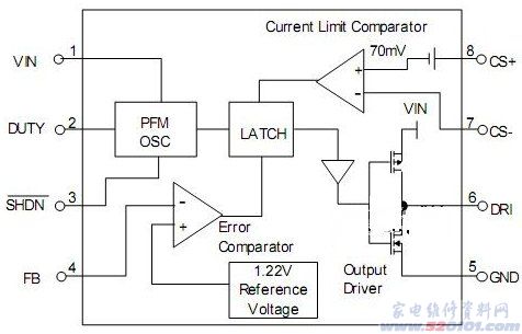

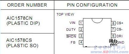

引脚 |
引脚功能 |
1 |

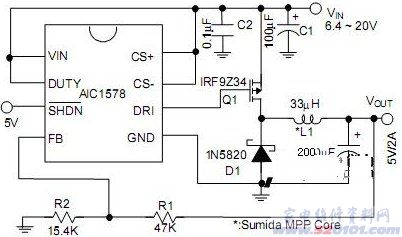

电压的输入端,最大值能到200,这里是12V输入 |
2 |
用来调整其振荡频率,当其和输入端直接相连时,其输出的PWM脉冲占空比为71%,振荡频率为225K左右,或者接一个大电阻连接到电源输入端。 |
3 |
Shut Down,高电平时是正常工作,低电平是待机模式,这里输出的5V是一个总电源,包括对CPU供电。 |
4 |
电压反馈端,有输出端的电压通过R1、R2两电阻分压后从4脚输入和内部-1.22V的基准电压作比较,V out=1.22(R1+R2)/R2,我们取R1为47K,R2为15K,所以得到电压为5V。 |
5 |
地。 |
6 |
PWM脉冲输出。 |
7、8 |
电流感应器,在其之间加上一个非常精密的电阻如0.05欧,常用来作充分器使用,保持1A左右的充电电流还可以用作过流保护,在这里我们悬空没用。 |
集成块引脚顺序图
内部方框图
AIC1578典型应用电路
