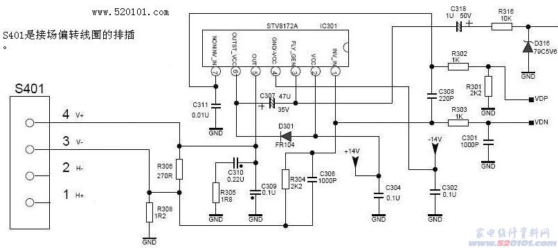

芯片代换:没有STV8172用LA78041 TDA8177 TDA8172代换,效果很好.
典型应用电路
