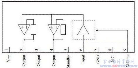

内部方框图

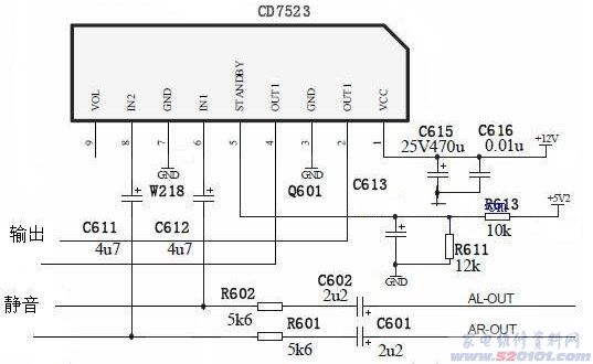

典型应用电路
代换:可用AN7523 ,AN17823A可以直接代换
