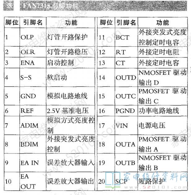

概述:FAN7315是一款CCFL背光灯控制电路IC芯片,它有2组激励脉冲输出,具有灯管开路、短路保护功能,工作电压范围为7.4V~20V,其马|脚功能见表1。该FAN系列背光灯逆变器振荡与控制集成电路是飞兆公司开发生产的,它广泛用于国内外液晶彩电背光灯驱动板中。
一、FAN7315引脚功能

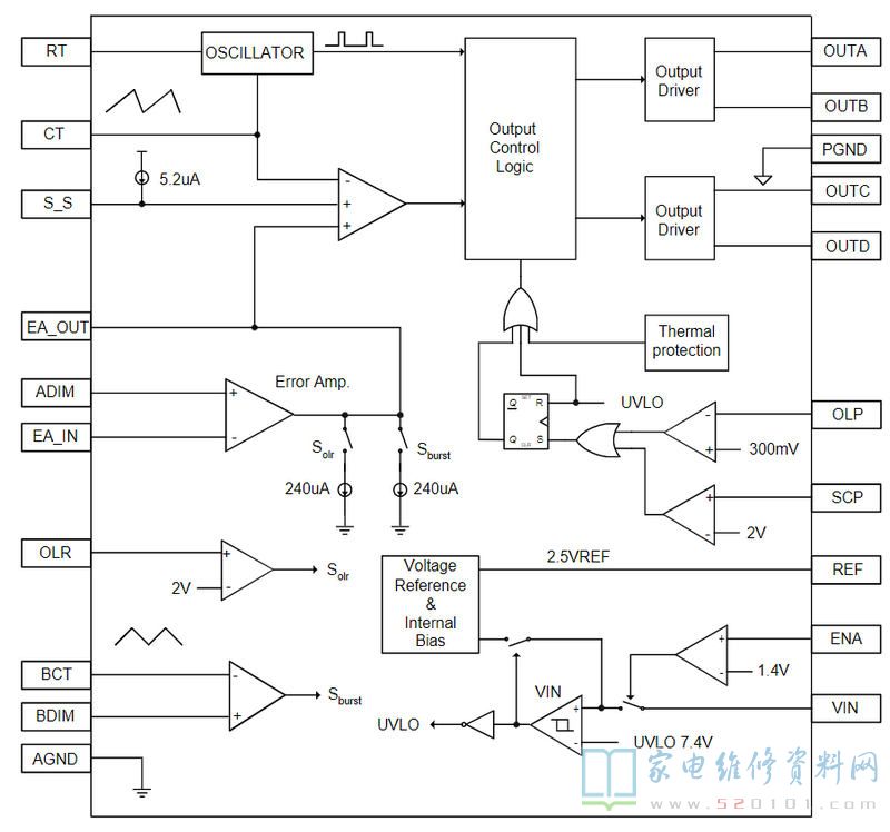

二、FAN7315内部方框图
