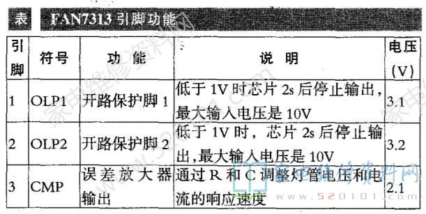

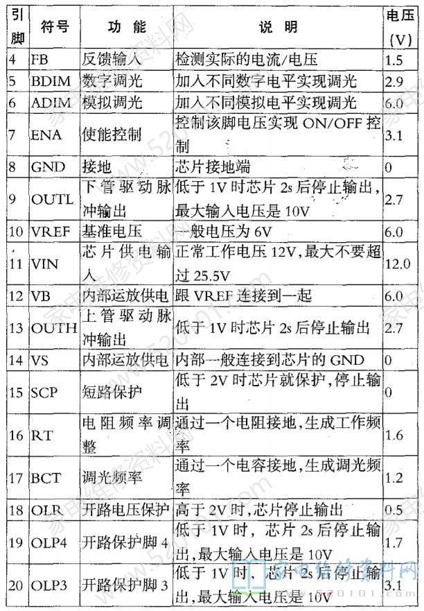

概述:FAN7313是一款飞兆公司开发的逆变器振荡与控制专用集成电路IC芯片,内含振荡电路、BDIM控制器计时器、参考电压电路、频率扫描电路、输人逻辑控制电路输出逻辑控制电路、驱动输出电路等,其引脚功能和实测电压见表1。该FAN系列背光灯逆变器振荡与控制集成电路是飞兆公司开发生产的,它广泛用于国内外液晶彩电背光灯驱动板中。
一、FAN7313引脚功能

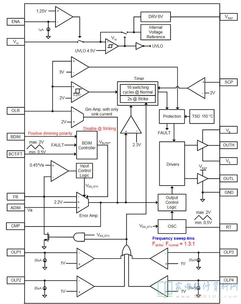

二、FAN7313内部方框图

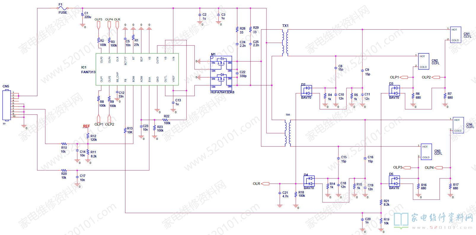

三、FAN7313典型应用电路
