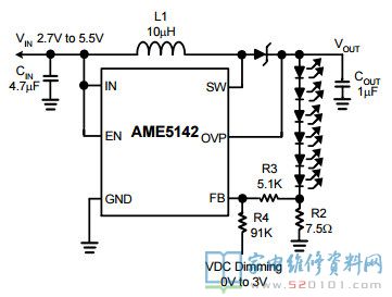

概述:AME5142AEEVADJZ是一款白色 LED 驱动器 IC ,可驱动多达六个白色 LED ,工作效率为 84% ,其关断电流 0.1uA ,该芯片可为串联 LED 提供稳定的电流,保证不同正向压降的串联 LED 的亮度一致,其反馈电压为 150mV ,在小电流状态还可保持很好的亮度控制,此芯片工作电压 2.7V 至 5.5V ,开关频率 1.2MHz ,有过压保护(25v)/过温和欠压保护,可用 10uH 的电感和 1uF 输出电容做成小尺寸 LED 驱动电路,主要应用于手持式设备如手机, PDA 和 MP3 等,兼容 LT1937,RT9271,AIC1896 。AME5142AEEVADJZ采用SOT-25封装工艺。

二、AME5142AEEVADJZ典型应用电路
