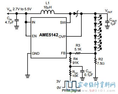

二、AME5142AEEVADJY典型应用电路(使用过滤后的脉宽调制信号进行调光控制)
