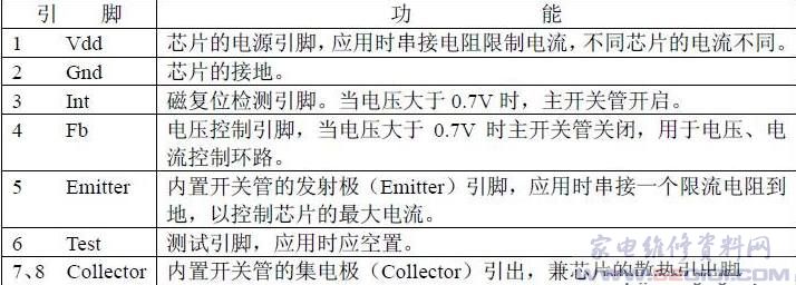

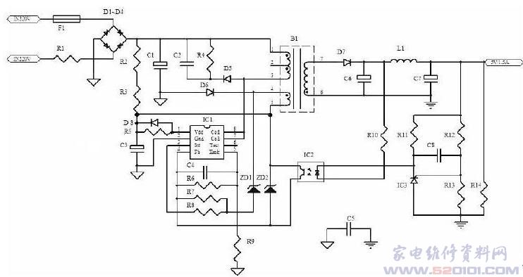

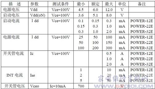

概述:POWER-12E是一款低功率离线开关电源控制芯片。它为双列8脚封装。输出功力8W(交流输入电压180V-265V);输出功力5W(交流输入电压85V-265V)。
二、POWER-12E功能和特点
1. POWER系列芯片是专用小功率开关电源控制芯片,输出功率5~22W,广泛用于VCD/DVD、电源适配器、电磁炉、空调等小家电产品。
2. POWER系列芯片采用双芯片设计,控制芯片与开关管分离,通过配用不同开关管而分为不同型号。 高压开关管采用双极型晶体管设计,以降低产品成本;芯片内建恒流伺服驱动电路,有效的保护了开关管的安全。
3.有效的输出短路保护及温度保护。
4.低待机功率(<0.3W),满足欧洲绿色能源标准。
