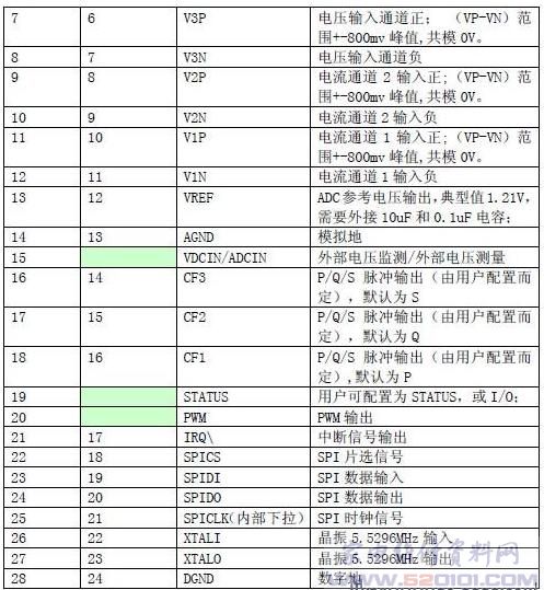

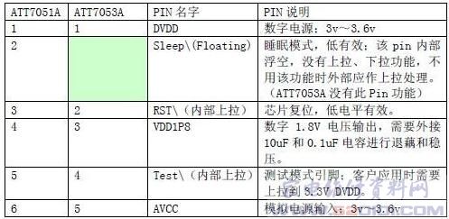

概述:ATT7053A是一款带SPI的单相多功能计量芯片,它为SSOP28封装,工作范围是3.0 ~ 3.6V。晶振为5.5296MHz。
二、ATT7053A功能和特点

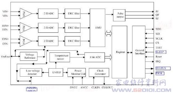

* 三路 19 bit sigma-delta ADC,采样率28k/14k/7k Hz 可调
* 支持 2000:1 的动态范围
* 同时得到两通道的有功功率、无功功率
* 支持有功、无功、视在功率和电能脉冲输出
* 能够同时得到三通道的有效值,及电压频率,电压电流相位
* 支持 SPI,能够读取参数、校表,速率可达1Mbps
* 中断支持:过零中断,采样中断,电能脉冲中断,校表中断等
* 支持断相防窃电(Uconst×Irms 代替有功,视在/有功脉冲可切换)
* 片内温度传感器
* NORMM全速运行功耗<4.5mA;断相防窃电降频运行功耗<2mA
* VDCIN/ADCIN 功能,方便用户做电源检测和电池检测
* 电源监测功能:BOR,LBOR 功能
