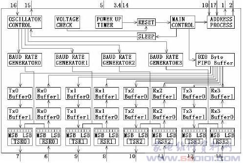

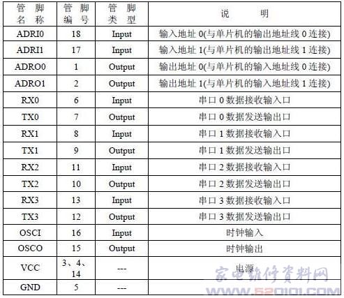

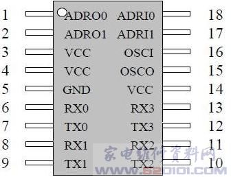

概述:SP2328它采用(DIP及SOIC)18脚封装。宽工作电压2.7V~5.5V,低工作电流典型电流3.7mA子串口为4800bpsVCC=5.0V,高工作速率300bps~4800bps(可由晶振频率设定任意非标准波特率)。
SP2328系采用低功耗CMOS工艺设计的通用异步串行口UART扩展专用集成电路它可轻松将任意8位16位以及32位单片机等如AT89C52等原有的一个UART串行口扩展成3个全新的全双工UART串行口3个子串口的波特率最高可达4800bps所有UART串行口可同时独立接收数据和发送数据SP2328主要为解决大多数嵌入式单片机UART接口太少绝大多数只有一个UART串行口而特别设计的专用低功耗UART串行口扩展芯片与其他多串口单片机及UART扩展专用集成电路相比采用SP2328实现的多串口单片机解决方案具有如下特点不用购买和学习新的开发工具仿真器编程器等完全利用原有的开发工具和开发环境使用极简单上电后即可立即接收数据和发送数据不需任何初始化性价比极高售价不到同类产品的35%稳定性远高于许多同类产品程序调试非常简单建议直接使用我公司免费提供的软件开发包开发周期一般不会超过一个小时可以大幅降低开发成本和生产成本加快产品上市。
