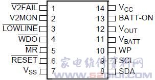

概述:X40420是intersil公司生产的一款4k bit EEPROM。它采用SOIC-14和TSSOP-14封装。工作电压2.7V-5.5V。

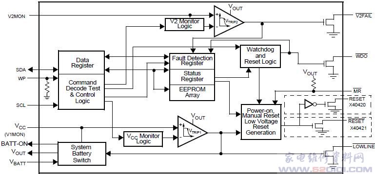

二、X40420功能和特点

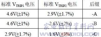

1、双电压监控-三种标准复位门限4.6V/2.9V 4.6V/2.6V 2.9V/1.6V-VTIRP2 可通过编程到0.9V-可调整的复位门限电压用特殊的编程时序-复位有效到VCC=1V,监控两路电压或检测电源失效。
2、备用电源切换功能
3、VOUT Vcc 供电电流5mA~50mA VBAT供电电流250A。
4、失效检测寄存器。
5、可选择的上电复位输出时间0.05S 0.2S 0.4S 0.8S。
6、可选择的看门狗复位周期25ms;200ms.1.4s;off。
7、手动复位输入。
8、 超低功耗 CMSO 工艺
-25 A 待机电流典型值看门狗定时器开。
-6 A 待机电流典型值看门狗定时器关。
-1 A 待机电流典型值备用电池模式。
9、 4K bit EEPROM
-16 字节页写模式
- 5ms 写周期典型值
10、写保护功能
-上电/掉电保护电路
-块保护功能
11、400KHz 两线制接口兼容I2C。
