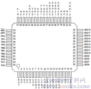

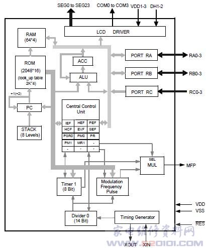

概述:W541C240是WINBOND公司生产的一款4位微控制器。它是一个高性能的4位微控制器(μC),提供了一个LCD驱动器。该器件包含一个4位ALU,一个8位定时器,分频器,一个24×4 LCD驱动器,和三个4位I/ O端口。还有三个中断源和8级子程序嵌套中断应用程序。该W541C240运行在低电压和非常低的电流,并有2种节电模式,保持模式和停止模式,这有助于降低功耗。该芯片主要用于在简单的钟表,多个I/ O产品,键盘控制器,语音合成LSI控制器等产品。它为64脚封装。

* 内存 - 2048 × 16位程序ROM (共享2K × 4位查找表) - 64 × 4位数据RAM (有16个工作寄存器共享) - 24 × 4 LCD数据RAM

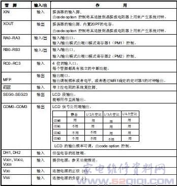

* 13输入/输出引脚 - 端口仅输入: 1端口/ 4个引脚 - 输入/输出端口: 2端口/ 8引脚 - MFP输出引脚: 1脚( MFP) - 不要悬空时,它是作为输入或输出开漏( NMOS型) 。
* 掉电模式 - 保持功能:无操作(除振荡器) - 停止功能:无操作(包括振荡器)
* 三种类型的中断 - 两个内部中断(分频器0 ,定时器1 ) - 一个外部中断
* LCD驱动器输出 - 24段× 4共同 - 静态, 1/2责任(1/ 2偏压) , 1/3占空比( 1/2或1/3偏压) , 1/4占空比( 1/3偏压)驾驶模式可以选择
* MFP输出引脚 - 输出可通过软件选择为调制频率或者 - 工程由定时器1指定的频率输出
* 内置14 - bit时钟分频器电路
* 一个内置8 - bit可编程定时器倒计时 - 定时器1 :提供自动重载功能和两个内部时钟频率( FOSC或FOSC/64 )可以选择(输出MFP脚)
* 内置18/14-bit看门狗定时器可选的系统复位
* 强大的指令集: 100指令
* 8级子程序(包括中断)嵌套
* 最多4 μS指令周期( 1 MHz工作频率)
* 板载芯片提供/包装的64引脚QFP
