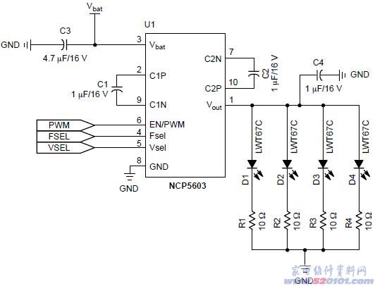

用NCP5603组成的驱动4个白色LED电路如上图所示。
C1、C2是电荷泵的泵电容,Cin、Cout是驱动器的输入、输出电容,R1~R4是LED1~LED4的限流电阻。Fsel及Vsel都接地,即工作频率选择262kHz,输出电压Vout选择4.5V。R1~R4选用10Ω,若LED1~LED4的正向压降VF=3.8V,则LED1~LED4的电流ILED为(4.5-3.8V)/10Ω=70mA。若在EN端输入PWM信号,可改变占空比来调节亮度。Cin、Cout,C1,C2采用多层陶瓷电容器,C1、C2采用X7R介质的,Cin、Cout可采用X5R介质的,耐压均为16V。

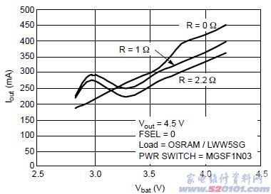

五、NCP5603的Vbat与ILED的特性
在EN端加一个正脉冲,LED即闪光一次。若1W高亮度白色LED的正向压降VF=4.2V,则峰电流Iled为(4.5V-4.2V)/1Ω=300mA。在这个电路中,Cin、Cout采用耐压16V10μF的陶瓷电容。
