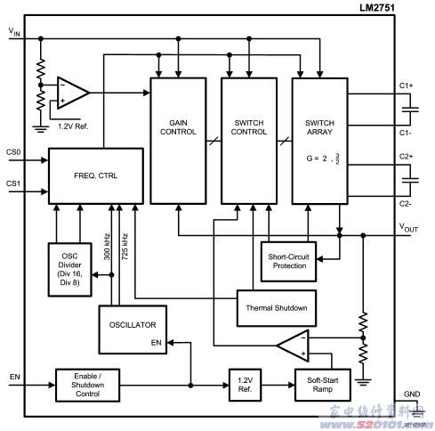

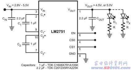

概述:LM2751是NATIONAL公司研制的1.5X 2X稳压输出型升压式电荷泵式白色LED驱动集成电路。小尺寸10管脚LLP封装;输入电压范围2.8~5.5V;输出稳压的4.5或5.OV;输出电压精度在3%之内;峰值效率大于90%;有关闭控制,关闭状态时耗电小于1μA;输出电压4.5V时输出电流可达150mA;输出电压5V时输出电流可达80mA;振荡器频率可编程(725kHz、300kHz、37kHz、9.5kHz);其相应的工作电流为1mA、0.7mA、0.45mA及0.42mA;输出纹波电压小,典型值为8mV;工作温度范围-40~+85℃。
