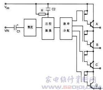

内部均含有信号整流电路、压控振荡器、脉冲分配器和输出驱动器。内部的压控振荡器频率受控于前级整流电路,当输入的音频信号幅度增大时、压控振荡器的频率加快,从而使分配器的分配速度加快。A、B、C、D各输出端循环周期缩短。这种由音频信号大小调制分配器频率高低的方法可以形成良好的视觉效果。
