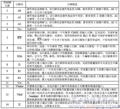

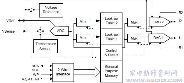

概述:X96012是intersil公司生产的一款通用传感器调节器。它采用14脚TSSOP封装。单电源工作电压3V至5.5V。
三、X96012性能和特点
1、两个可编程电流发生器。
-最大±3.2mA-8位256步分辨率。
-内部可编程满幅电流输出。
-外部电阻引脚可设置满幅电流输出。
2、集成的8位模/数转换器。
3、带输出/输入口的内部电压基准。
4、温度补偿-内部或外部传感器。
-温度范围-40°C至+100°C
-分辨率2.2°C/步°C/step
-EEPROM查寻表
5、可热拔插。
6、176位EEPROM-17页-每页16个字节。
7、写保护电路。
-XICor块锁保护BLOCkLock
-逻辑控制保护
-带3个从地址位的2线总线
