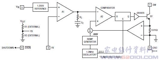

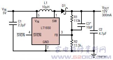

概述:LT1930是LINEAR公司生产的一款采用ThinSOT封装的升压型DC/ DC转换器。它为5脚封装,典型工作电压5V。它是业界最高功率的SOT-23开关稳压器。既包括内部为1A,36V开关,从而允许在一个小体积产生大电流输出。该LT1930开关频率为1.2MHz,允许使用纤巧,低成本和高度较低的电容器和电感器。
四、LT1930特点总结
1.2MHz的开关频率(LT1930)
2.2MHz的开关频率(LT1930A)
低VCESAT开关:400mV的在1A
高输出电压:高达34V
5V在480毫安从3.3V输入(LT1930)
12V电流为250mA从5V输入(LT1930A)
宽输入范围:2.6V至16V
采用小型表面贴装ComponentsnLow停机电流:<1mAnLow扁平(1mm)ThinSOTTM包装
引脚对引脚兼容的LT1613
