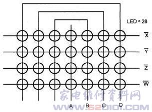

LC189的行、列输出端A、B、C、D和X、Y、Z、W可以构成4×4发光二极管阵列,亦可扩展成4×7发光二极管阵列,详细连接方式如下图所示。
