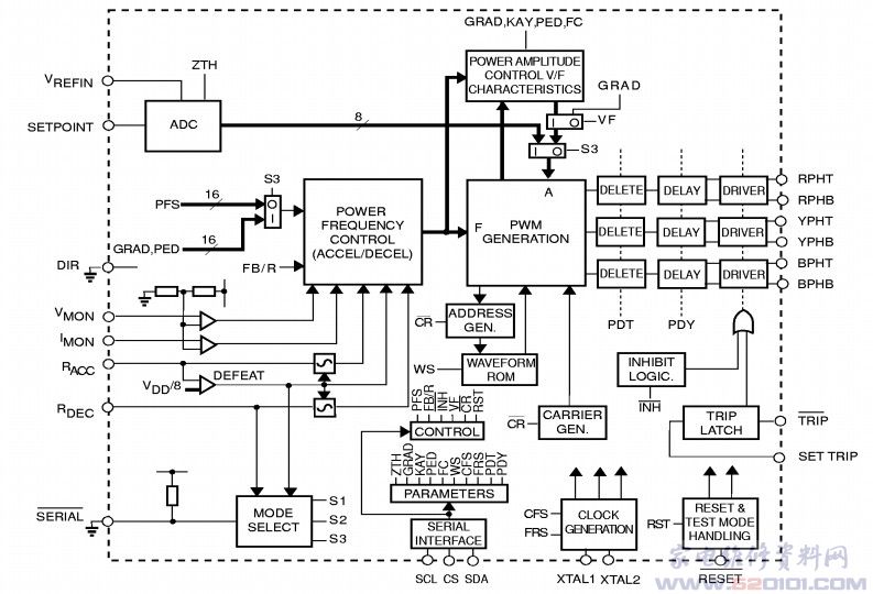

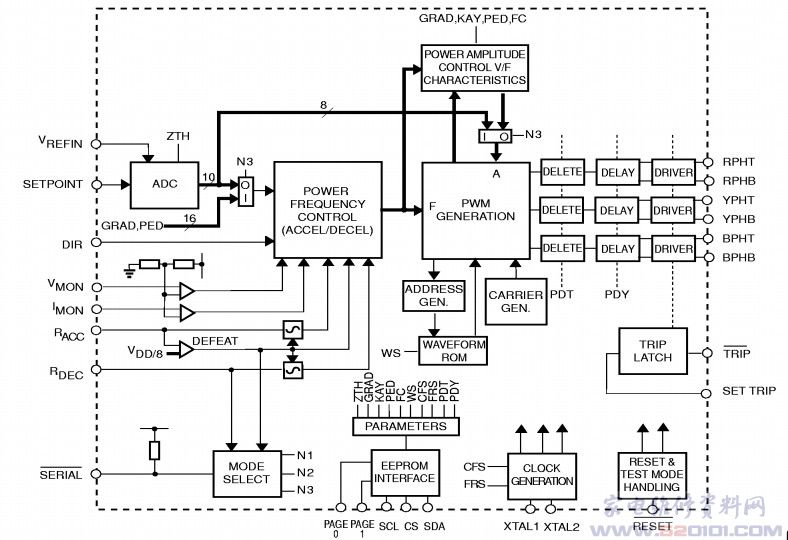

概述:SA866采用四面32脚装。是专为感应电机的PWM控制设计的一款集成电路。它除了能产生合乎要求的PWM脉冲外,还集成了完备的过流、过压保护功能,并可在紧急情况如短路、过热时快速关断PWM脉冲,保护逆变器和电机。它的最大特点是可以独立运行,无需微处理器。它的输出频率以及加速减速的快慢都可由外接电位器在线连续调节。所有需定义的参数如载波频率、死区时间、最小脉宽、调制波形、V/F曲线等均存储在外接的廉价EEPROM中,上电时自动读入SA866中。SA866有6种工作模式,它可以变频变幅,也可以定频变幅;可以独立运行,也可与微处理器配合使用,基本做到了低价格多功能,在许多逆变领域均可采用。它采用双缘调制技术,脉冲产生精确,它的工作频率范围很宽,时钟频率为25MHz时,载波频率可达24kHz,输出频率可达4kHz。它还可以提供两种V/F曲线:恒转矩的V/F线和负补偿的V/F线,后者即针对风机类负载而设。
一、SA866引脚功能
●SDA(数据线)、SCL(时钟信号)和CS(片选信号)为SA866DE与E2 PROM或微控制器的串行接口引脚端。
●SERIAL为工作状态选择引脚端。将其置1或悬空不用,可以选择N1~N3模式。这三种模式均为正常工作模式,所有参数均由外部EEPROM读入,引脚端PAGEO、PAGE1状态决定采用EEPROM中的哪一页参数。将引脚端SERIAL置O,可以选择Sl~S2模式,这两种模式均为串行工作模式,由微控制器取代外部E2 PROM,串行加载初始化参数。
●SET1、SET2、SET3和SET4是速度设置引脚端,输入bito、bitl、bit2、bit3数据。
●引脚端RACC和RDEC决定加速/减速速率。引脚端RACC输入加速度(模拟量)或输入加速时钟;引脚端RDEC输入减速度(模拟量)或输入减速时钟。
●RPHT、RPHB、YPHT、YPHB、BPHT和BPHB为红、黄、蓝三相PWM脉冲输出引脚端,可直接驱动光耦合器。
●引脚端DIR控制三相顺序,即控制电动机转向,高电平时为正向旋转。
●引脚端V MON为过电压信号输入端。减速过程中,此端电平若大于2.5 V,则启动过电压保护动作,将输出频率固定在当前值。
●引脚端IMON为过电流信号输入端。升速过程中,该端电平若大于2.5 V,内部过电流保护就动作,不再继续升速,直到过电流信号消失才继续升速。
●引脚端SET TRIP为紧急停机信号端,可快速禁止PWM脉冲输出。
●引脚端TRIP表示输出禁止状态,低电平有效。该信号只有在复位信号下才能被解除。
●V DDD为数字电路电源电压引脚端,VDDA为模拟电源电压引脚端,可连接在同一个+5 V电源上;V SSD、VSSA分别为数字地及模拟地引脚端。
●引脚端XTAL1和XTAL2外接石英晶体振荡器。
●引脚端OSC/CLK用来选择内部或外接时钟,控制加速/减速。当SC/CLK为低电平时,选择RACC和RDEC输入电压方式,内部ADC电路将输入电压转换为数字量,并由这两个数字量决定对本机晶体振荡时钟的分频数,从而决定加速/减速速率。当OSC/CLK为高电平时,允许在RACC和RDEC输入外部时钟信号来确定加速,减速速率。如果对R ACc脚施加大于0.875V DDA电平,则加速/减速功能失效,输入的频率和方向指令直接决定输出的转速和转向,没有加速/减速过程。
