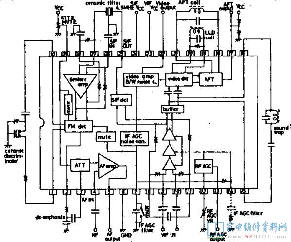

概述:LA7522是一款图像中放和伴音集成电路,其内部含有图像中频(VIF)放大器、VIF-AGC、RF-AGC、锁相环(PLL)检测器、黑噪声消除器、均衡(EQ)放大器、自动频率调谐器(AFT)等;其伴音中频处理电路含有第一伴音中频放大器、变频器、SIF-AGC和锁相环(PLL)鉴频器等;此外,还含有自动调节的压控振荡器(VCO)、伴音中频(SIF)陷波器等。其工作需外部提供4.43MHz的基准信号,可以支持38.0MHz、38.9MHz、39.5MHz的图像中频(VIF)处理,满足伴音(M/N、B/G、I、D/K)多制式解调处理。整个信号处理无需器件调整,其工作电源采用直流5.0V供电。LA7522其内容电路和引脚排列均与电视机中常用的LA7520完全一样,故可以用LA7520来直接代换LA7522。
一、LA7522引脚功能与内部方框图

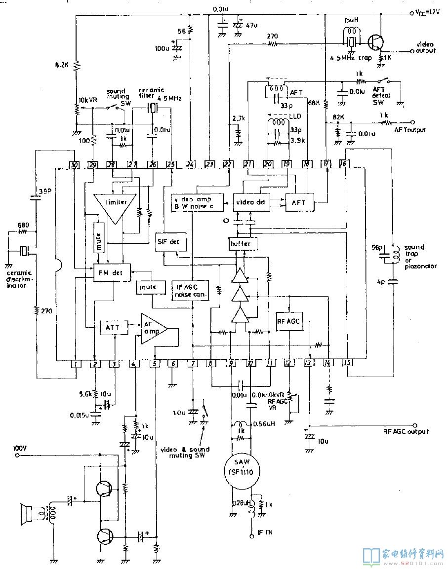

二、LA7522典型应用电路
