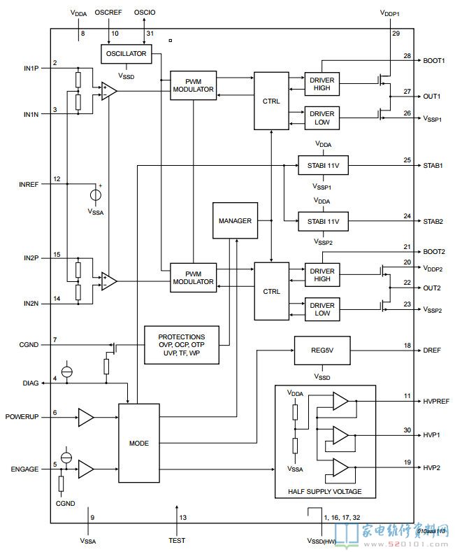

概述:TDA8933是恩智浦半导体推出的一款高效率D类放大器,TDA8933采用差分输入方式,DMOS功率输出级;可以单、双电源供电,灵活的半桥立体声(10W)或者BTL单通道(20W)输出配置方式;依赖TF(Thermal Foldback,热反馈,一种动态温度技术)技术,在全负载阻抗范围和全电源电压范围内都不要独立的散热器。TDA8933主要用于平板显示设备的音频放大,也适用于多媒体功放、无线扬声器、微型音响和床头音响等。TDA8933采用S032扁平封装工艺。
一、TDA8933引脚功能
二、TDA8933内部方框图

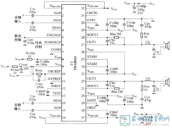

三、TDA8933典型应用电路
