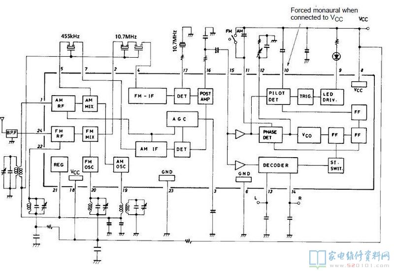

概述:LA1816M是日本三洋公司推出的AM/FM单片立体声收音机集成电路。它采用双列24脚扁平式封装,含调频/调幅收音的全部功能,立体声解码及LED指示电路,最低工作电压=1.8V,工作电流(AM)=3mA,(FM)=8mA。
一、LA1816M引脚功能
| 引脚 | 功能 | 电压V1 | 引脚 | 功能 | 电压V) | ||
| AM | FM | AM | FM | ||||
| 1 | AM天线输入 | 1.9 | 1 9 | 13 | L声道输出 | 1.5 | 1.5 |
| 2 | FM混频输出 | 3.3 | 1.9 | 14 | R声道输出 | 1.5 | 1.5 |
| 3 | AM AGC | 1 2 | O | 15 | 复合信号输入 | 0.9 | 0.9 |
| 4 | FM中频输入 | 1.8 | 1 8 | 16 | 检波输出 | 0.45 | 1.8 |
| 5 | AM混频输出 | 0 6 | 0.6 | 17 | FM鉴频回路 | 3.15 | 2.4 |
| 6 | 中频接地 | O | 0 | 18 | 高频电路电源 | 4.5 | 4 5 |
| 7 | AM中频输入 | 1.8 | 1.8 | 19 | AM本振回路 | 2.95 | 1.95 |
| 8 | 中频电路电源 | 4.5 | 4.5 | 20 | FM本振回路 | 4.3 | 3.4 |
| 9 | FM立体声指示 | 2.3 | 2.1 | 21 | 基准电压 | 1.8 | 1.8 |
| 10 | PLL低通滤波 | 3.35 | 2.25 | 22 | FM高放输出 | 4.3 | 3.4 |
| 11 | PLL低通滤波 | 23 | 高频接地 | 0 | O | ||
| 12 | vco调整 | 0 | 2.25 | 24 | FM天线输入 | 0 | 0.6 |
二、LA1816M内部方框图

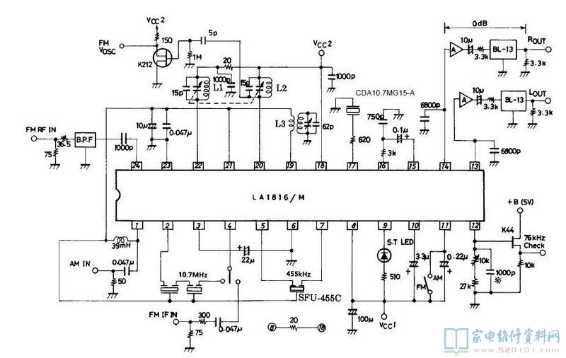

三、LA1816M典型应用电路
