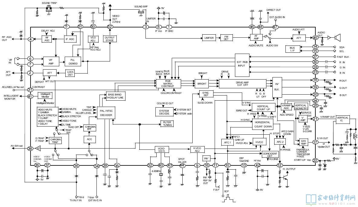

概述:M61201SP是日本三菱公司生产的CRT电视信号处理集成电路,该电路在内部完成中频放大,锁相环检波、AGC控制、VCO调整、AFT电压检测等处理后,再检波出视频信号。M61201SP内部有进行亮/色分离,亮度通道具有伽玛校正、黑电平扩展、直流恢复、延迟电路等处理电路,色度信号通道具有自动识别彩色制式,基带延迟,PAL/NTSC解码等处理电路。M61201SP能从接收的视频信号中分离出复合视频信号,再通过内部电路分离出行场同步信号。该集成电路具有东/西形校正电路,并采用12C总线控制调节。
一、M61201SP引脚功能
二、M61201SP引脚序号、引脚功能、中文解释、直流电压(V)有信号/无信号 对照表

三、M61201SP典型应用电路
