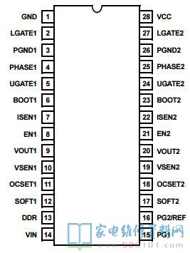

一、ISL6225ISL6225引脚功能

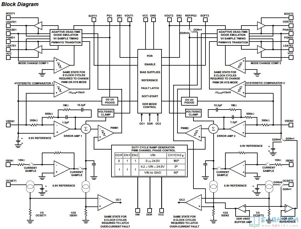

二、ISL6225内部方框图

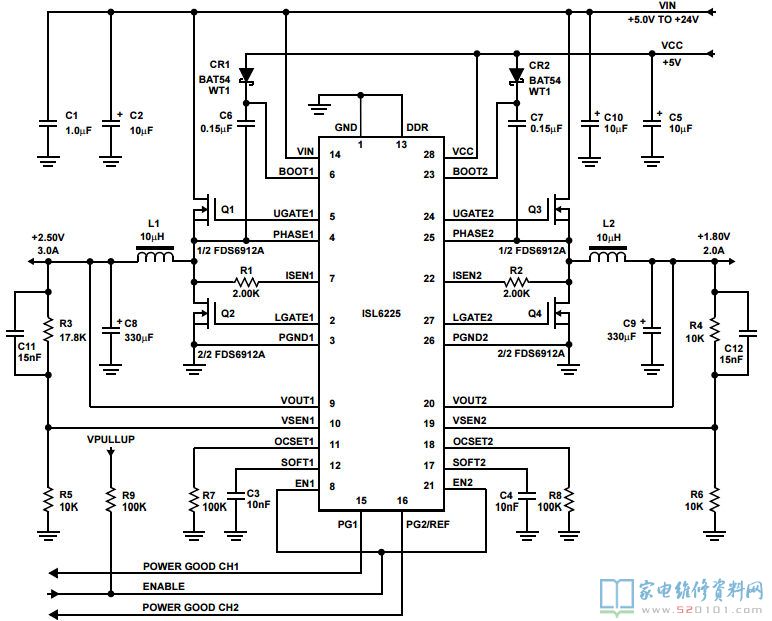

三、ISL6225典型应用电路
