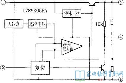

概述:L78MR05是一款5脚稳压和复位“二合一”电路,它采用单列5脚封装工艺,输入电压8~27V,输出稳定电压5V。L78MR05在代换的过程中请大家注意,不能只用一块7805来代换,但是可用一只7805及一只最常用的复位电路MN1280R按下图连接则可以代换L78MR05。
一、L78MR05引脚功能与实测电压(在创维彩电上实测)
| 引脚 | 功能 | 电压 |
| 1 | 供电输入 | 25V,待机时,此点电压较低,约9V |
| 2 | 去耦 | 3.9V |
| 3 | 接地 | 0 |
| 4 | 复位 | 开机瞬间低电平,正常为高电平 |
| 5 | 5V输出端 | 5V |
二、L78MR05内部方框图
