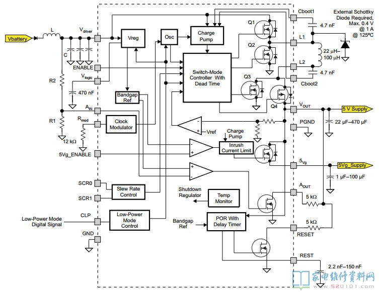

概述:PIC74100-Q1是德州仪器公司出品的一款降压-升压开关模式调节器。其规定的工作温度范围为-40℃~+125℃。TPIC74100-Q1同时又是一款符合汽车电子标准的DC/DC电源管理IC。能在升降压模式间自动切换,提供5V恒定输出电压。TPIC74100-Q1具备1.5V至40V的宽泛工作电压范围。采用20引脚HTSSOP PowerPAD封装工艺。
一、TPIC74100-Q1功能和特性
* 开关模式稳压器
* 5V+/-2%,正常工作模式
* 5V+/-3%,低功耗或交越模式
* AM频带外的开关频率为440kHz(典型值)
* 输入电压工作范围为1.5V至40V(Vdriver)
* 1A负载电流功能
* 200mA负载电流功能,最小2V输入(Vdriver)
* 120mA负载电流功能,最小1.5V输入(Vdriver)
* 通过禁用模式与低功耗工作模式来优化节电性能
* 抗尖峰脉冲定时器(deglitch timer)与可编程延迟的复位功能可提高系统稳定性
* 可编程告警功能可实现欠压检测与指示
* 散热增强型封装实现了高效散热管理

三、TPIC74100-Q1内部方框图
