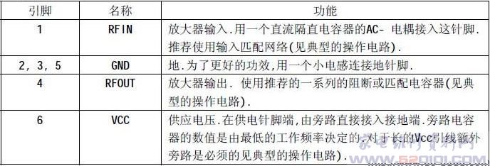

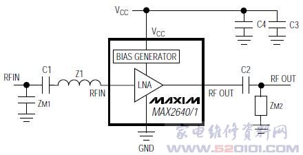

这些设备不需要外部拓展的调零电阻,而在内部有此功能。作为典型应用,外部仅需的组成部分是两元素输入匹配,输入输出隔离电容,和加在VCC端的滤波电容。
